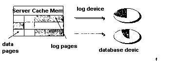

  一、ASE 如何记录及读取日志信息
  我们知道,ASE是先记log的机制。Server Cache Memory中日志页总是先写于数据页:
  Log pages 在commit ,checkpoint,space needed 时写入硬盘。
  Data pages 在checkpoint,space needed 时写入硬盘。
系统在recovery 时读每个database 的syslogs 表的信息,回退未完成的事务(transaction)(数据改变到事务前状态);完成已提交的事务(transaction)(数据改变为事务提交后的状态)。在Log中记下checkpoint点。这样保证整个数据库系统的一致性和完整性。
