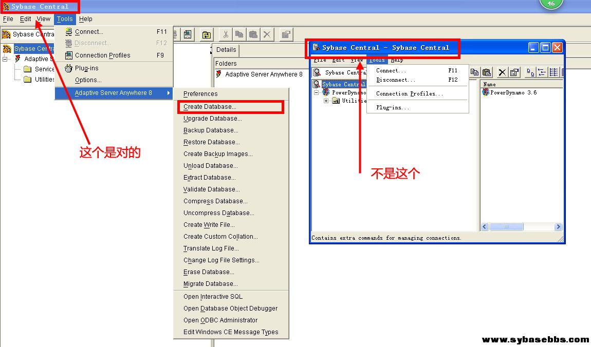

第一步:用AHA8.0建立数据库
这个不是很难,只是我走了很多弯路 PB 8.0将Sybase Central 4.1藏了起来,我是安装了7.0才发现有这个东西的
可以用它来建立数据库,具体在你的Sybase文件夹的Shared\Sybase Central 4.1里面
顺便提一下,建立好的数据库永ODBC建立数据源后,在PB里打开后我们发现有些列的属性搞错了,我就老搞错NULL
刚开始都要重新建一次表,
后来发现,在Sybase Central 里同样连接这个数据源可以对表里的任何属性进行修改,非常的方便

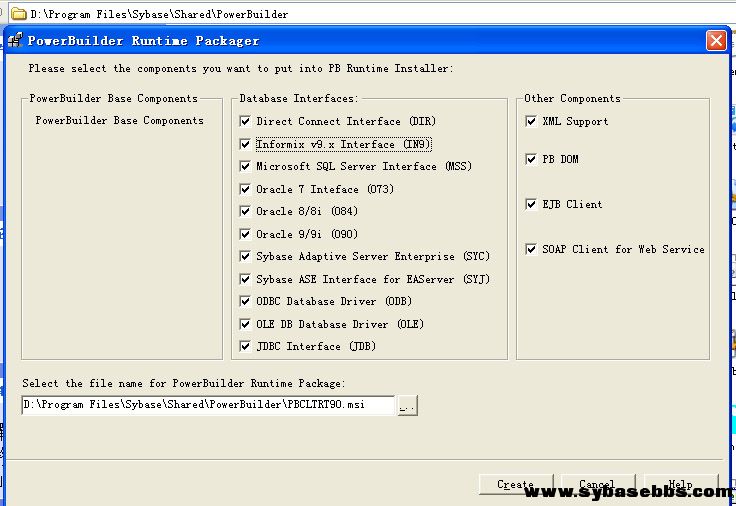

1.PB程序运行库
2.安装AHA8.0的驱动程序
3.数据源的注册
先看1
这个简单,网上找的的,运行这个就可以生成一个MSI程序,将其和生成的程序复制到客户机运行安装即可建立连接PB运行库

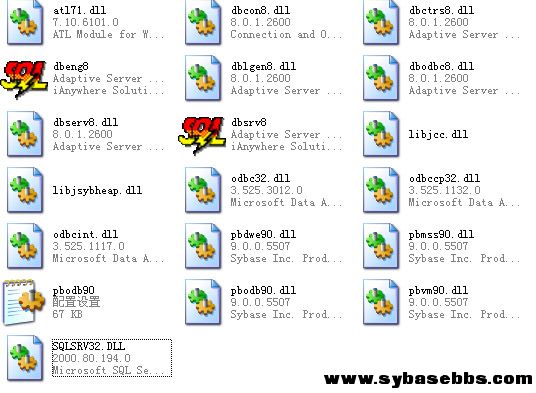

2.安装AHA8.0的驱动程序
3.数据源的注册
这里附上需要的AHA驱动程序,其实就几个,为了安全我将网上说的PB的也放了进去,我怀疑将AHA8里面的win32全端最简单
这个其实可以一起来
在你的应用的open事件里加入以下内容
