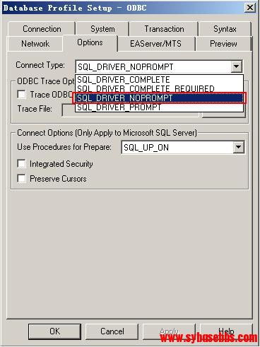

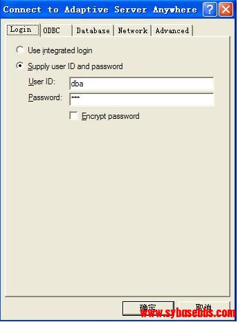

如何在连接失败以后,不让客户端弹出数据源配置窗口
如图
谢谢

地址居然访问不了...
PB用ODBC连接数据库失败时,会弹出ODBC的配置窗口,有时并不需要,所以要在PB中连接时设置,ConnectOption='SQL_DRIVER_CONNECT,SQL_DRIVER_NOPROMPT',或如图设置,就可实现不再弹出ODBC配置框!
还是没理解 是在哪里修改的? 望能指点  详情 回复 发表于 2015-12-29 15:43

PB用ODBC连接数据库失败时,会弹出ODBC的配置窗口,有时并不需要,所以要在PB中连接时设 ...
还是没理解
是在哪里修改的?
望能指点
