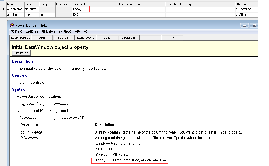

在DW设计窗口中,指定初始值就可以了。
