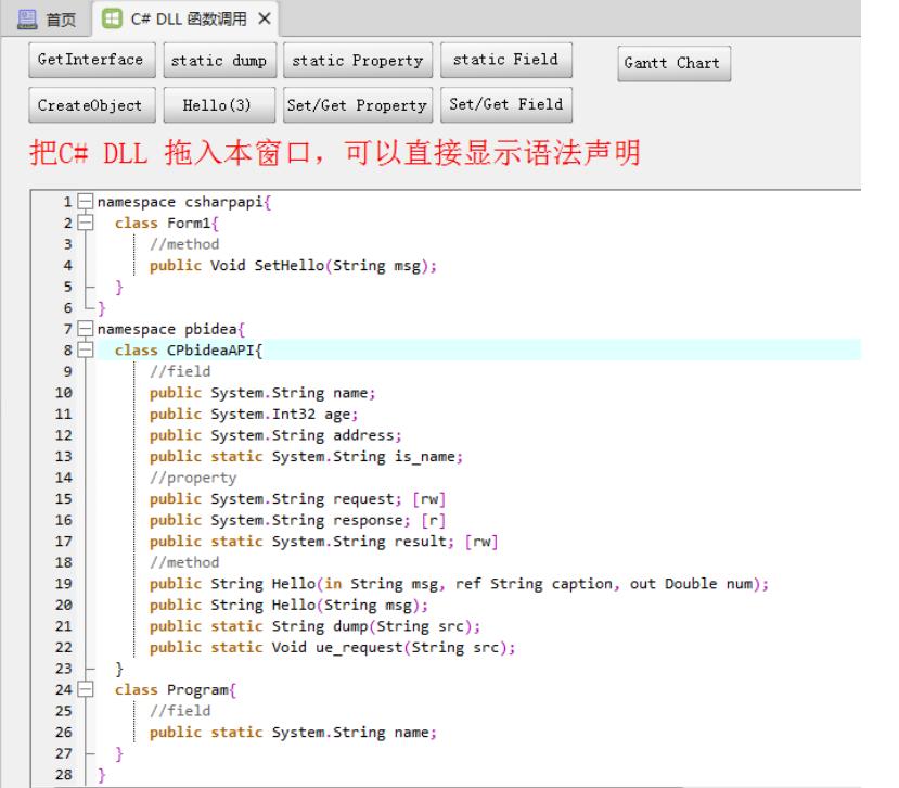

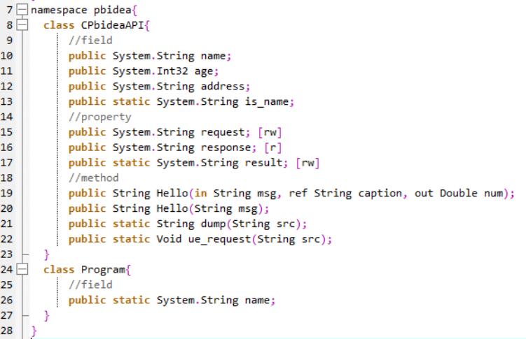

以上只是简单演示,更多内容请移步 pibdea demo。Demo 有强大功能。
将 C# dll 文件拖到此窗口,会自动解析出 DLL 接口信息,不需要 C#源码。
