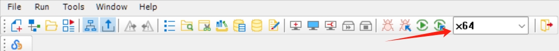

我记得2022可以编译成64位的,而且PB的帮助说了,PBODB.INI有两个版本,一个RunTime\,一个在RunTime\x64\下面,应该是可以用64位ODBC的,你编译成64位运行试试

appeon的帮助说了,必须编译后才能使用64位db profile,只能这样了,开发环境下只能用32位  详情 回复 发表于 2024-7-11 01:01
