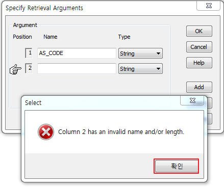

[参考资料] PowerBuilder的数据窗口添加检索参数会导致“第 2 列的名称和/或长度无效"故障排除指南,datawindow Column 2 has an invalid name and/or length

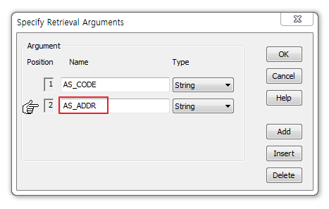

目前有三种已经的解决办法:
一、不靠谱,有一定的运气性,但也许能一劳永逸
        将杀毒软件关闭,到服务里,将可能有问题的服务逐个停用,然后测试是否正常。成功率不高。
二、手动添加参数,灵活,但需要手工改代码,有风险,建议先备份
请执行以下操作:
1. 创建一个带有单个参数的 DataWindow。
2 关闭数据窗口绘制器,在树状视图中右键单击它,然后选择“编辑源”。

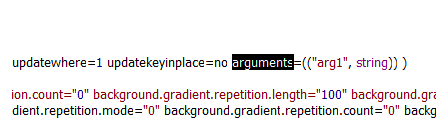

3. 在源代码中查找参数。
4. 添加参数并保存文件。

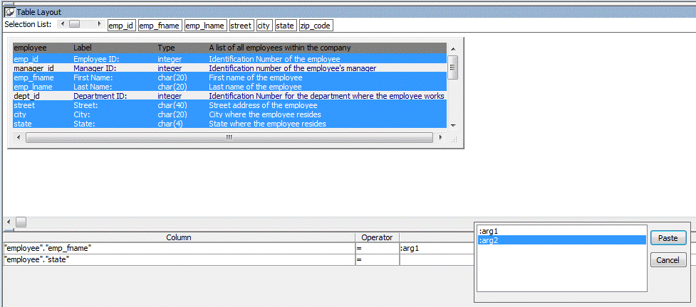

5. 在数据窗口绘制器中打开数据窗口,并打开 SQL 视图,以便将第二个参数与数据窗口中的一个字段关联起来。
三、增加删除大法,不需要改代码,风险低,但每次修改都挺麻烦的
首先,像往常一样,点击“检索参数”。

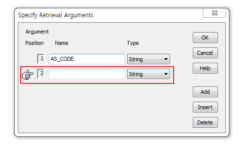

如果在第二个值中输入如下值,则会发生如上错误屏幕所示的错误。
请按以下方式输入。

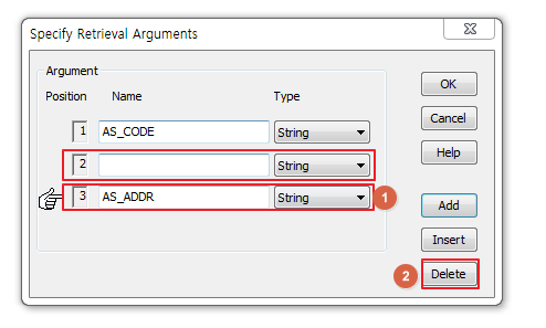

添加时,第二个字段留空,第三个字段输入一个值。
然后单击第二个值的[删除]。
第二个输入框消失了,输入的值也消失了!
虽然看不到具体数值,但数值似乎已经添加了。
因为看起来类型是字符串!

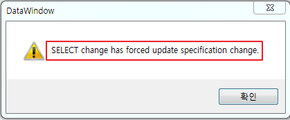

单击 [确定] 按钮后,将出现一条消息,指示更改已更新。
现在您可以看到,即使添加了您输入的参数,它也能正常工作。
